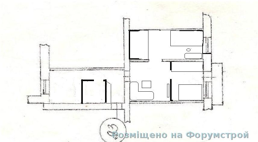

    Можно увеличить кухню таким образом: объединила ванную с туалетом, стену кухни сдвинула, скошенный угол лучше сделать ровно.
    [attachment=0:2zjju779]ПЕРЕПЛАНИРОВКА1а.jpg[/attachment:2zjju779]

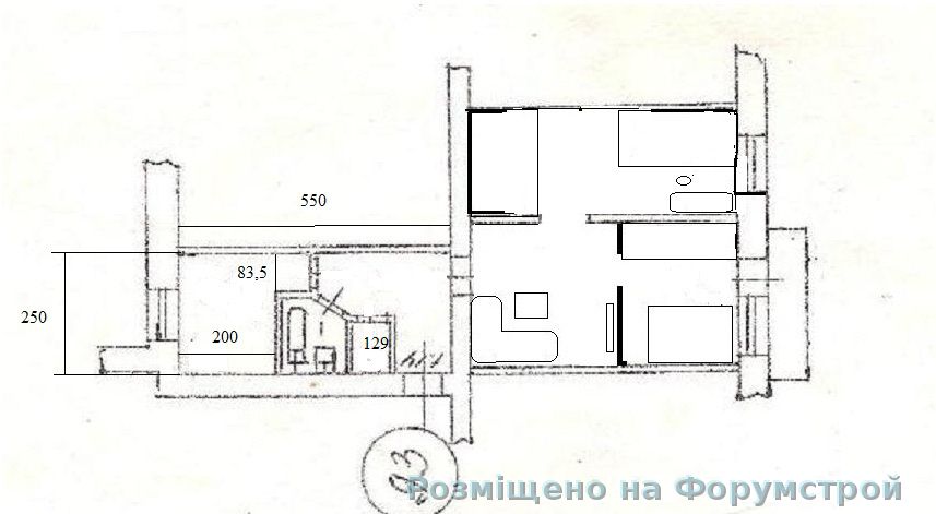

    Вроде все размеры указала.
    129 - это длина стены туалета от входа.
    [attachment=0:1tqv1lz4]ПЕРЕПЛАНИРОВКА1.jpg[/attachment:1tqv1lz4]

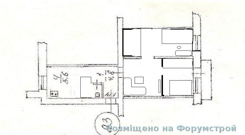

    Натали, я прикинула перепланировку, но особо размеров не придерживалась, чтоб Вы суть поняли. Если одобрите - будем мебель и сантехнику по размерам ставить. Смотрите, что я придумала:
    1) убрать дверной проём;
    2) снести все стены санузла;
    3) построить новые стены, чтоб санузел стал прямоугольный, сдвинув стену кухни и коридора во внутрь санузла:
    4) у входа шкаф-купе: зашли и чтоб не топтаться сразу раздеться;
    5) в санузел нужна раздвижная дверь, чтоб не мешала.
    [attachment=0:3tmywlbh]ПЕРЕПЛАНИРОВКА кухня су коридор.jpg[/attachment:3tmywlbh]
